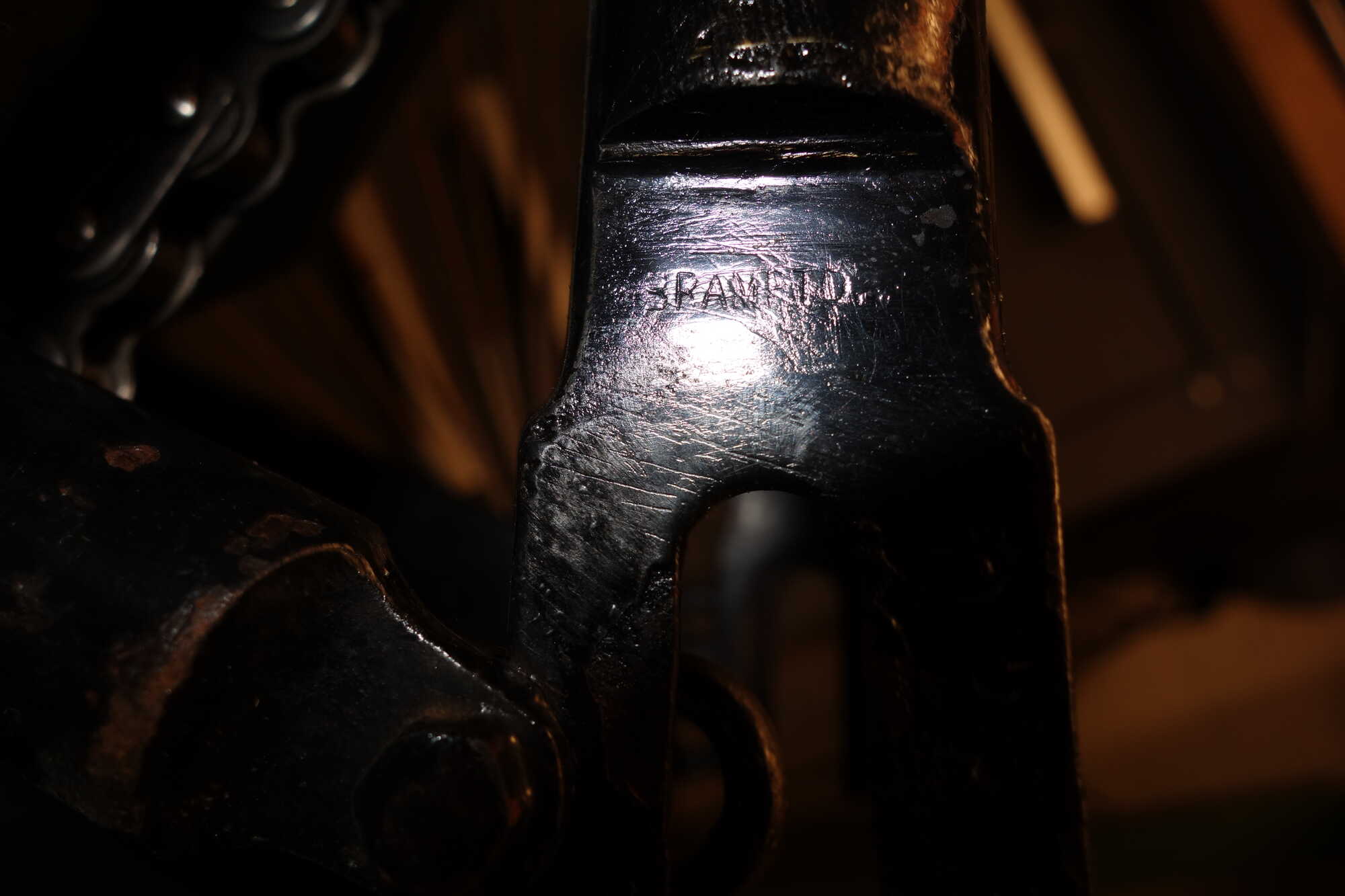

Ik kan wat betreft het uiterlijk van Brampton lugs zeggen dat bij de toerfietsen de staande en liggende achtervork helemaal gelugd zijn. Dus bij de spatborden waar veel frames glooiend gebogen zijn (schouders hebben als het ware) bij Brampton alles met soldeerverbindingen gedaan is .Dat ziet er een beetje hoekig uit en boven bij de zadelklem bout is het ook gesoldeerd ipv geknepen buis. Het is hiermee ook weer afhankelijk wat een bouwer betrok van Brampton. Ik denk niet dat er voorschriften waren omtrent de toepassing van combinaties van lugs. Er zullen waarschijnlijk ook fietsen zijn geweest die gewoon gebogen staande en liggende buis hadden en toch verder Brampton lugs.
Brampton wilde ook best z`n naam in dingen zetten. Een voorbeeld is deze achterpat van en vroege damesfiets.
Ik denk samen met Rob dat Brampton geen fietsen geleverd heeft.
