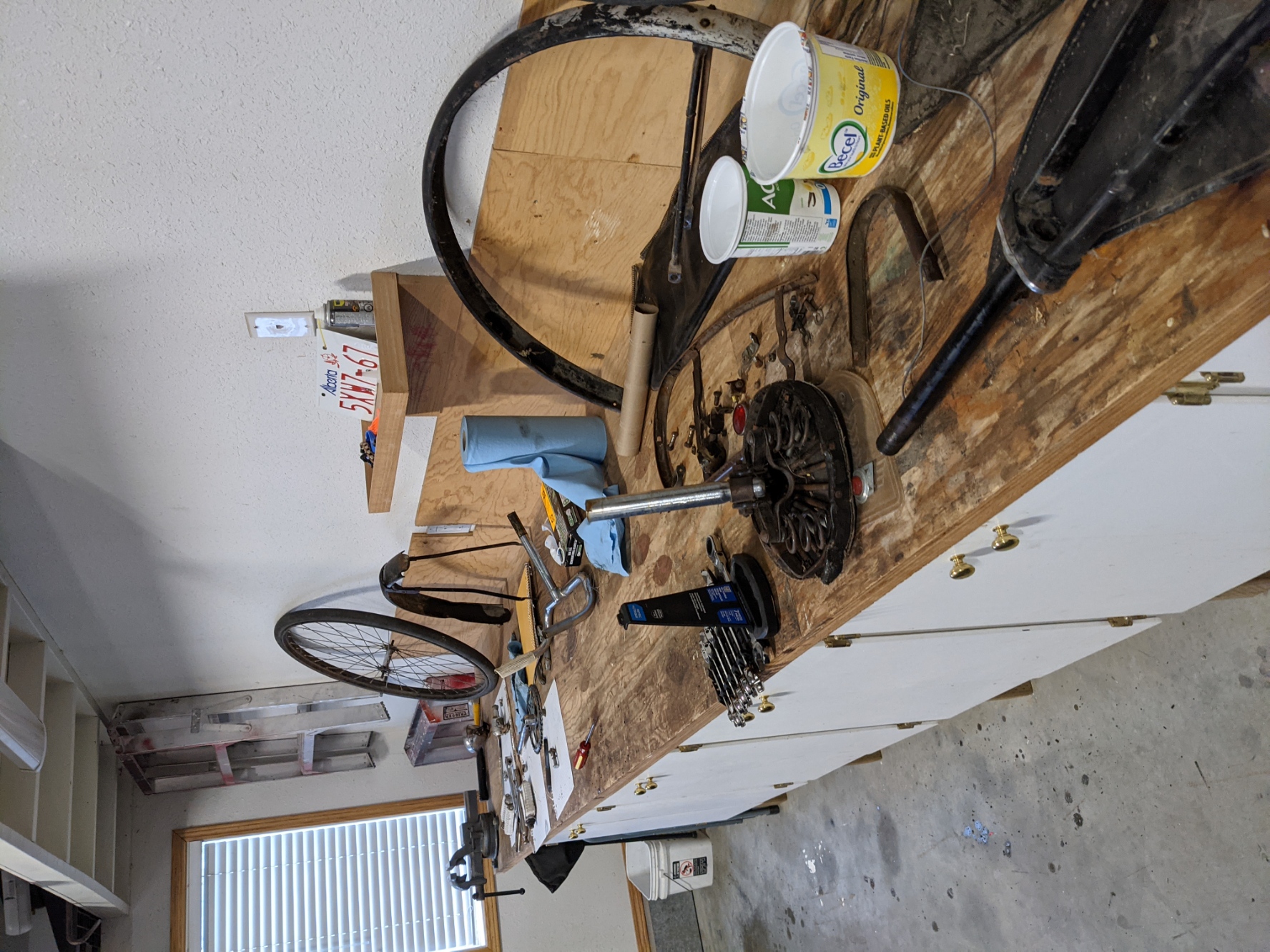

De fiets staat nu uit elkaar... Hopelijk gaat het weer samen. Slechts één bolt? brak.... Niet slecht. Hoewel de spatborden slecht verroest zijn.

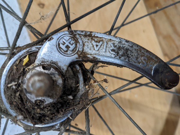

1) De voorste hub was Bayliss Wiley.
2) De achterste hub komt uit Oosterijk een Styria
Heeft iemand enig idee waarom Engelse en Oosterijkse Hubs op een Nederlandse fiets zitten? Ik denk dat er na de oorlog misschien niet veel rubber? was, dus mensen vernielden wielen als ze geen binnenbanden meer hadden?

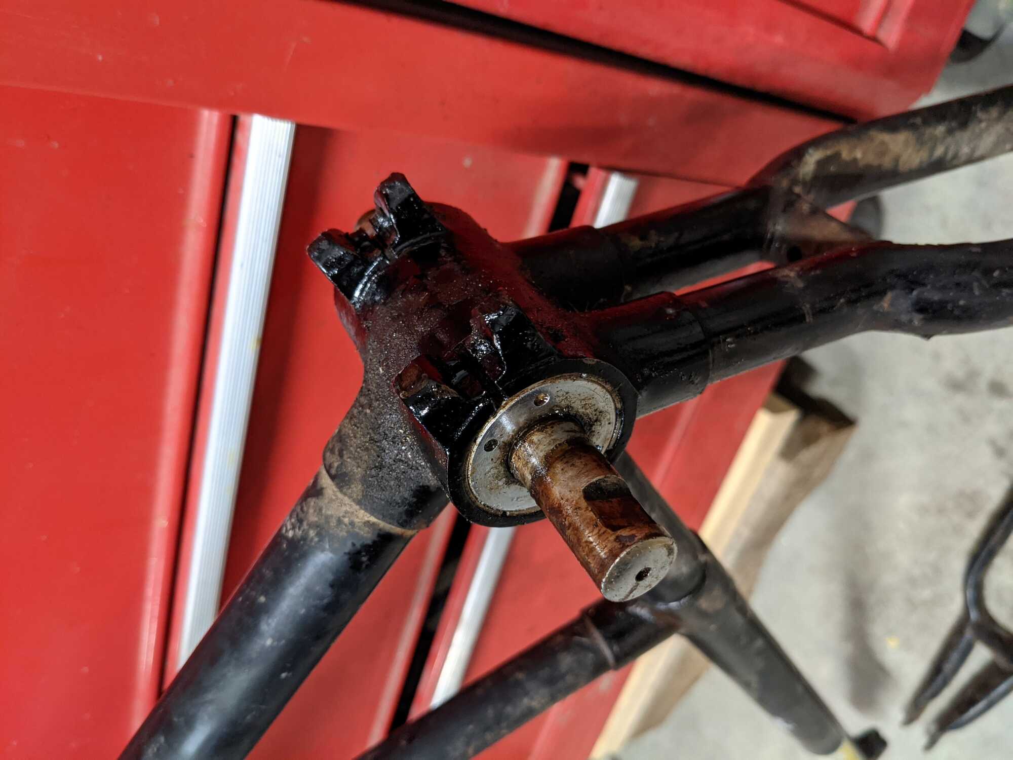

De andere vraag die ik heb is hoe krijg ik die crank uit....

Be very carefull with the transfers. It's obvious that they are very worn but they are almost irreplaceable & they make the bike a Sparta. Without transfers it's just an anonymous old bike.

Zowel Styria remnaven als Bayliss wiley naafjes kom je veel tegen op nederlandse fietsen van die periode. Ze werden door veel merken gebruikt, ook door elkaar. De Styria naaf is een licentiebouw van de Torpedo remnaaf en qua constructie gelijk.

Thanks for that info! Jon when you say Transfer you mean decals? Like the Sparta Logo is very very hard to replace? Thanks Wietse

Decals = transfers In UK English. Impossible to replace.
