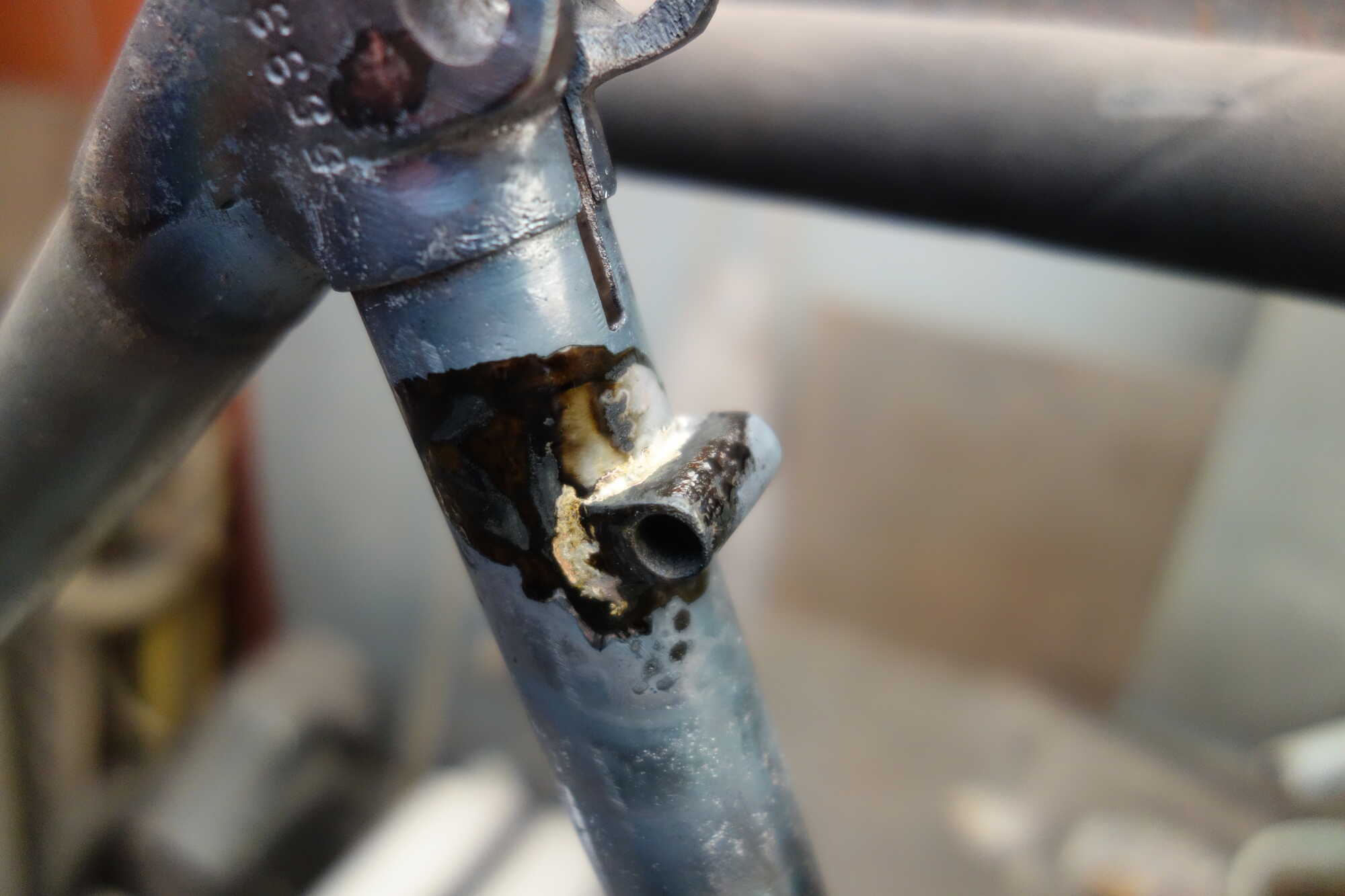

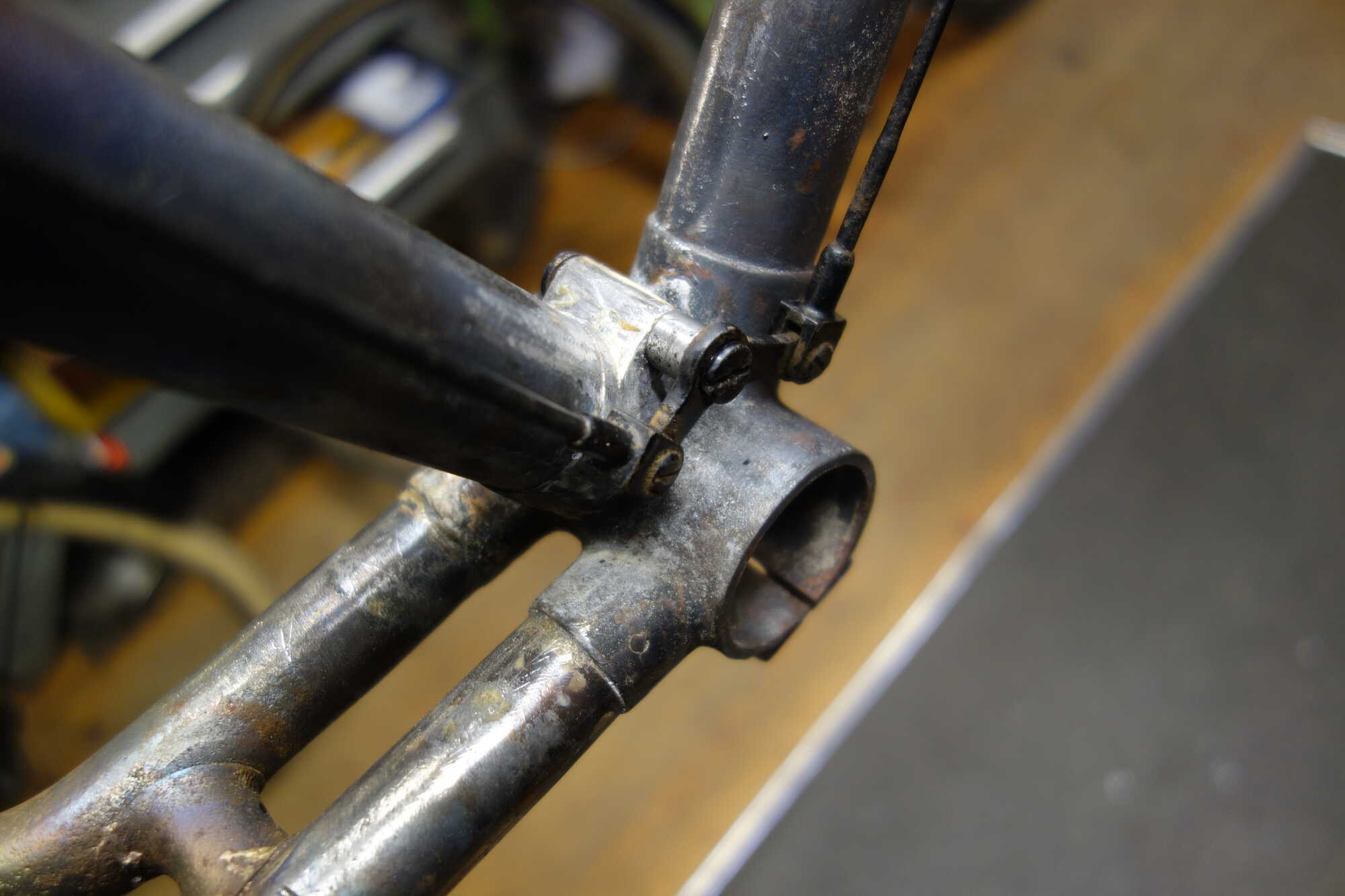

Trouwens, het valt me op dat het mannetje van de "nieuwe" achterbrug van jouw Fongers het bevestigingsgat voor het spatbord horizontaal heeft.
Zaten bij de rijwielen van Fongers tot, pak 'm beet, 1934 de spatborden daar niet van bovenaf geschroefd? (domme vraag misschien...)

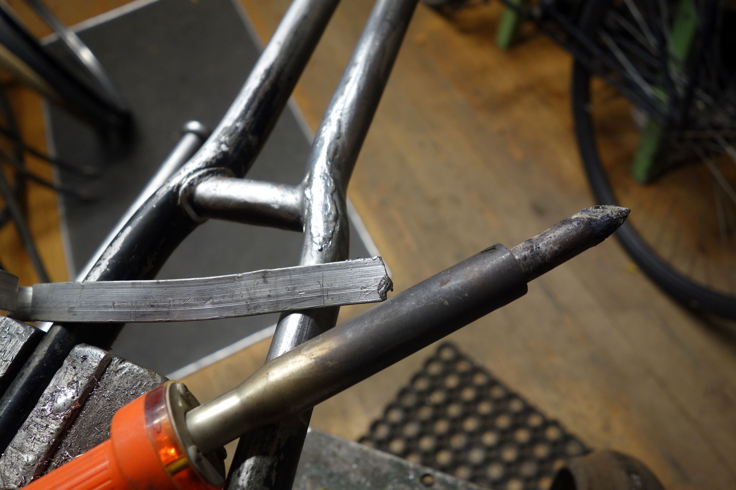

Nou Erwin, Zo`n autogeen lasinstalatie is wel ideaal voor dit werk.
Wat je schrijft lijkt me wel een goed idee ;om het wat tot een smidsvuur te verbouwen. Dan krijg je een gelijkmatige verwarming lijkt me.
Los maken zou ik nog steeds mechanisch doen met slijp en boorwerk maar het solderen met een autogene set is
heel goed te doen. Even zorgen voor een bescherm/vloeimiddel en voor een schone verbinding.

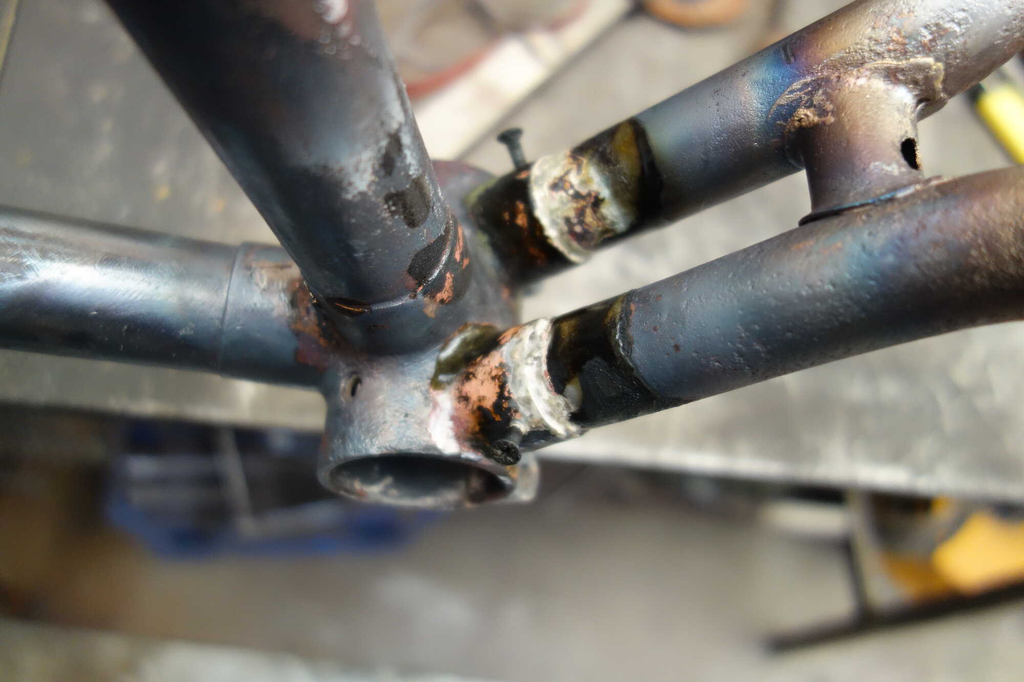

Goeie vraag over dat mannetje. Ik wist het niet omdat mijn BD3 (1903) het gat voor het spatbord horizontaal heeft zitten en ik niet wist waar ze zijn gaan veranderen naar verticaal. Het spatbordmannetje van de DZ achtervork is een keer gewijzigd, Waarschijnlijk bij een totale revisie.
Ik zag het omdat er net naast het mannetje vage omtrekken zichtbaar zijn van de bevestiging van een ander tussenbuisje.
Gesoldeerde vork
Gesoldeerde vork
De fietsen uit de periode tot de late 20er jaren hebben een achterspatbord dat al ophoud boven de liggende achtervork. Er gaat dan een geklonken stripje verder naar de achtervork. Bij de DB3 dus rechtdoor en voor de lug langs ,dus niet aan de achterkant vreemd genoeg.
Bij m`n BB uit 25 is het een haaks beugeltje tot boven op de lug.
Ik heb net even gespiekt bij een HZ 65 uit 1913 (ex Martin Brakensiek) en die heeft het inderdaad verticaal. Dat ga ik dus nog aanpassen...

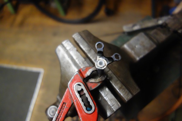

Vandaag maar eens gewerkt aan de remmen van de HZ 70.
Een aantal onderdelen waren voorhanden maar met name de voorste stangen vanaf het stuur langs het balhoofd naar beneden moesten nog gemaakt worden.

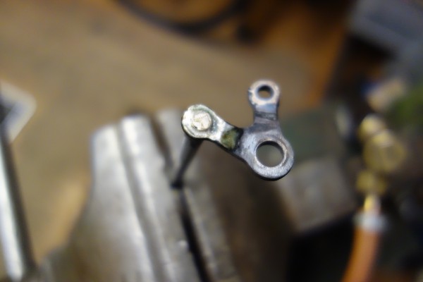

Daarnaast was het voorste scharnier hefboompje van de achterrem erg versleten. Dat heb ik eerst maar eens opgelapt.
Je kan dat doen door de uitgesleten gaten weer op te vullen en dan uit te boren naar de juiste maat. Ik heb staafjes gesoldeerd in de gaten .
Die staafjes kon ik vervolgens in de draaibank uitboren. Mooi in het midden.
Bij dit heveltje het ik het drie maal herhaald en nu is het spelingsarm en goed bruikbaar.
Voor dit soort werk is propaan echt ideaal.
Eerste gat gedicht
Eerste gat gedicht

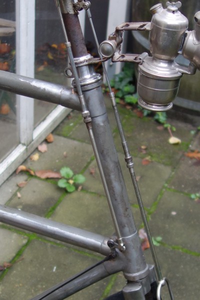

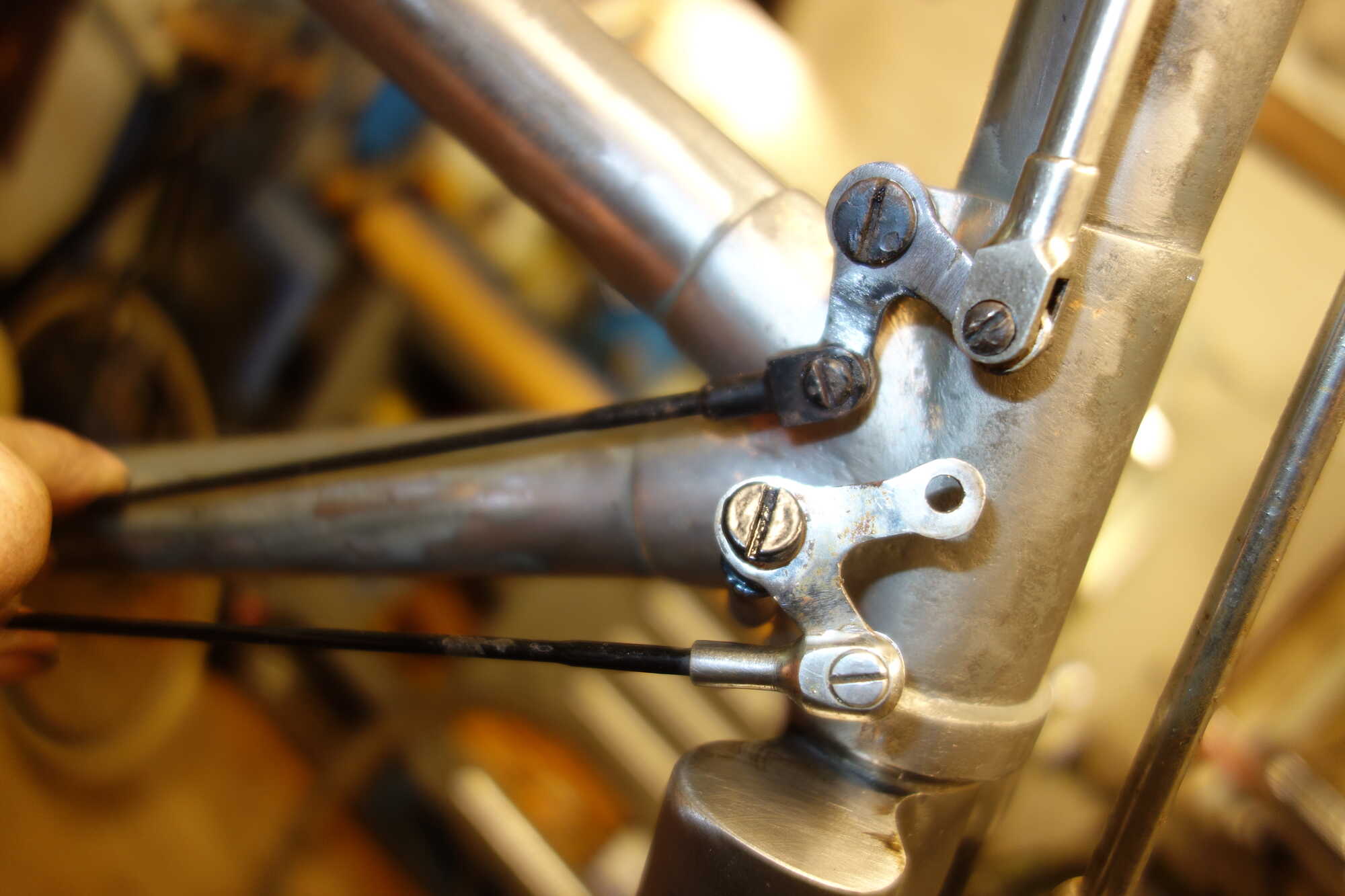

Het voorste gedeelte langs het balhoofd heb ik opgebouwd met deels originele F.G. rem materiaal en deels nagemaakt van bestaande remstangen en deels opnieuw gedraaid .
De schroefdraden in de koppelstukken zijn 1/4 inch met een spoed van 30 TPI.
Tweede type rem verstelling
Dit is het tweede type verstelling van dit model rem. De eerste jaren (va 1908) bestond het systeem uit een buis met bovenaan een vaste moer op de buis en daarboven een moer die de gesleufde buis zou moeten klemmen om het stangetje dat van het stuur af komt.
Rond 1912 komt Fongers met dit tweede model. Hier heeft de dunne stang vanaf het stuur linkse draad en de gegroefde busmoeren op de buis hebben de linkse draad voor het ontvangen van de stang en
1/4 inch rechtse draad voor het bevestigen op de buis die vanaf onder komt. Het idee is dat als je de bovenste gegroefde busmoer rechtsom draait dat dan de totale lengte korter wordt. Dit om de remmen bij te stellen.
De bekende foto (beeldbank) van de tegen de muur leunende Fongers BD heeft deze verstelling en nog wel de hoekige gaffeltjes. Die foto is om die reden goed te dateren.
Later in de 20er jaren wordt dit systeem versimpeld en verdwijnt de onderste busmoer en het dikkere busje (''versiering'') boven op.
Voor een juiste restauratie is dus zaak te weten uit welke periode de fiets komt en wat er op hoort.
De fietsen met de gemoderniseerde remmen vanaf 1928 hebben nog steeds de linkse draad in de stang maar geen rechtse draad om samen een verkorting/verlenging te realiseren. Heel vreemd dus dat men toch die linkse draad aan hield.
Hier onder nog het verschil tussen het eerste en tweede type gaffeltje. Ergens rond 1915 is de wijziging gemaakt naar dat meer afgeronde model.
Vroege en latere gaffel
En deze foto laat nog eens zien dat er eerst een ander mannetje een stukje naar voor gesoldeerd zat. Er is duidelijk een aftekening te zien.

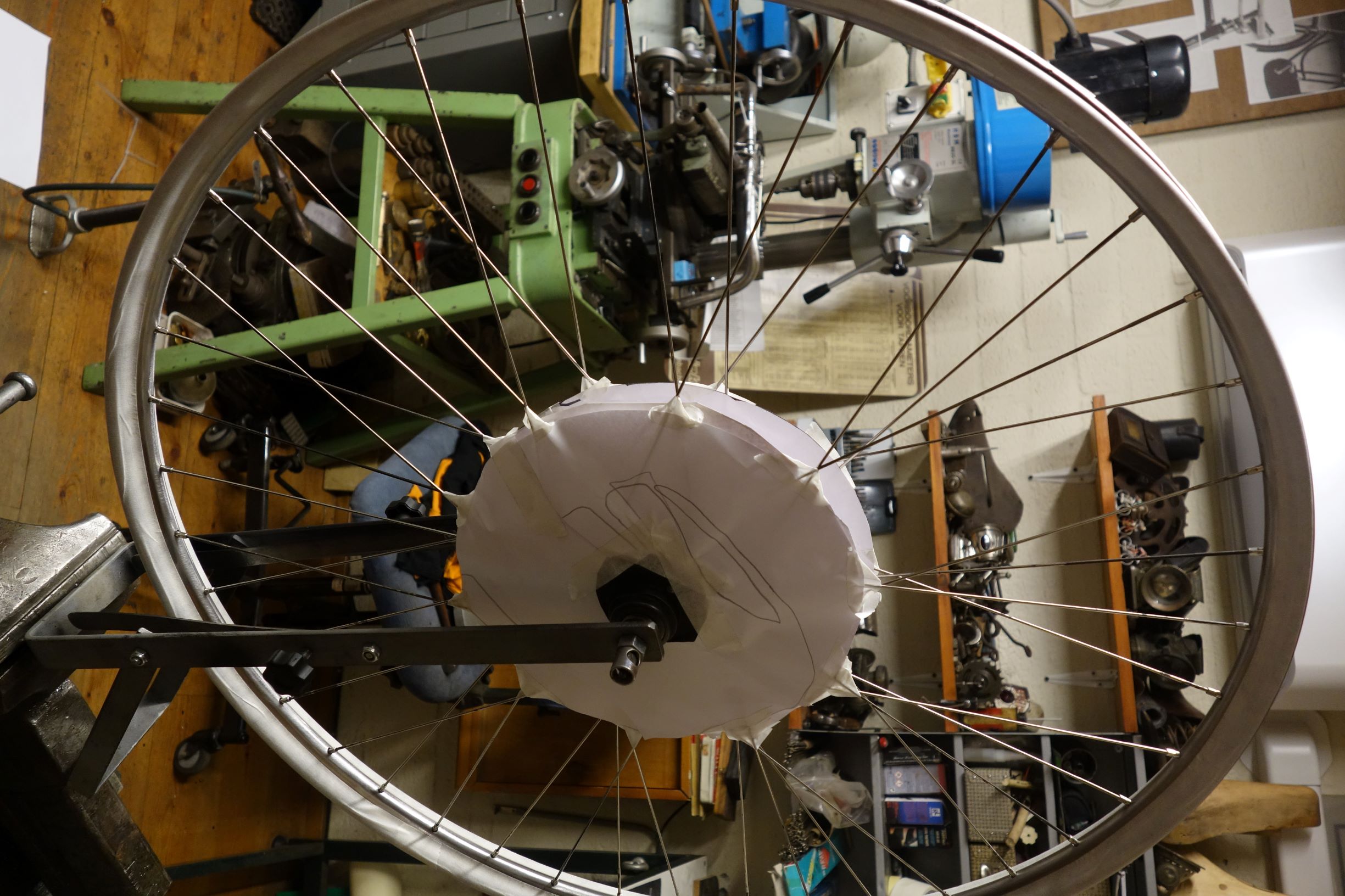

Afgelopen dagen maar weer eens flink aan de HZ70 gewerkt.
Ik heb de wielen nu klaar. Altijd lekker als dat gedaan is omdat ik spaken zetten en velgen oplappen altijd wat saai vind.

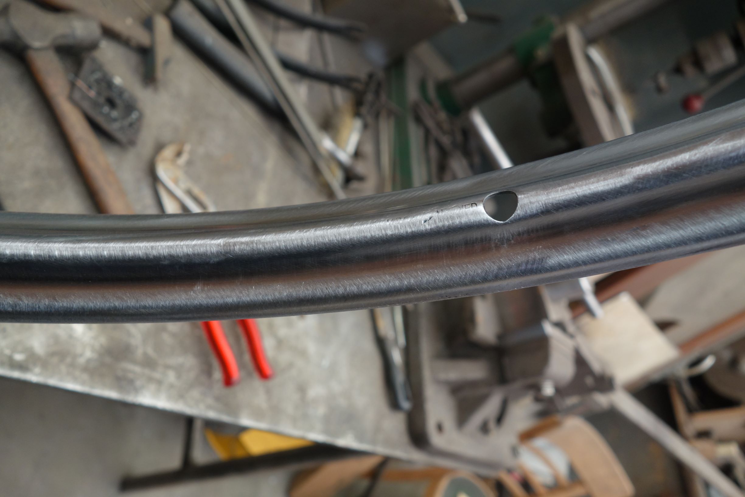

Ik had aanvankelijk twee Kronprinz velgen op het oog maar na een uur schoonslijpen kreeg ik door dat ze toch niet meer mooi recht waren.
Uiteidendelijk heb ik twee andere verchroomde velgen zo kunnen schuren dat het nikkel er onder uit kwam .lastige van een van die velgen was dat het nog van 36 naar 40 spaken moest worden omgewerkt.
Dat is dus dichtlassen van gaatjes en nieuwe boren op de juiste plek.

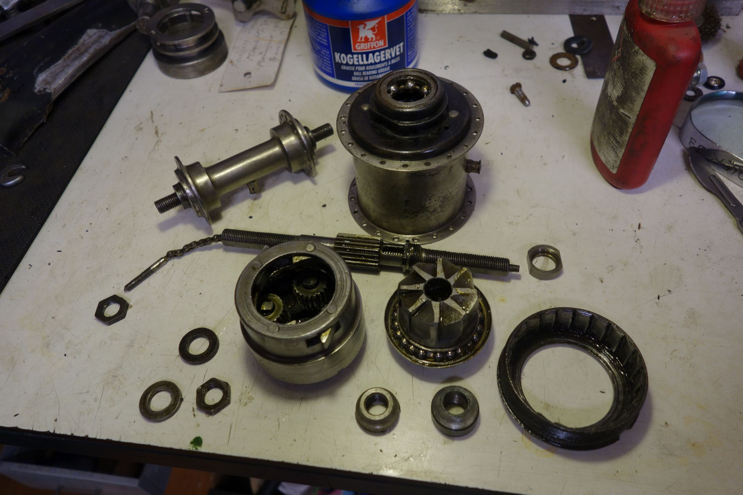

De achternaaf is en S.A.X naaf (1910-1914). Ik heb die naaf even open gemaakt om de huls te kunnen vernikkelen maar omdat het er goed en schoon uitzag heb ik de naaf niet tot het laatste schroefje uit elkaar gehaald. Een deel is geborgd door een soort beschadiging te slaan in een deksel zodat die niet meer los draait.
Dat wil ik niet verbreken zonder reden.

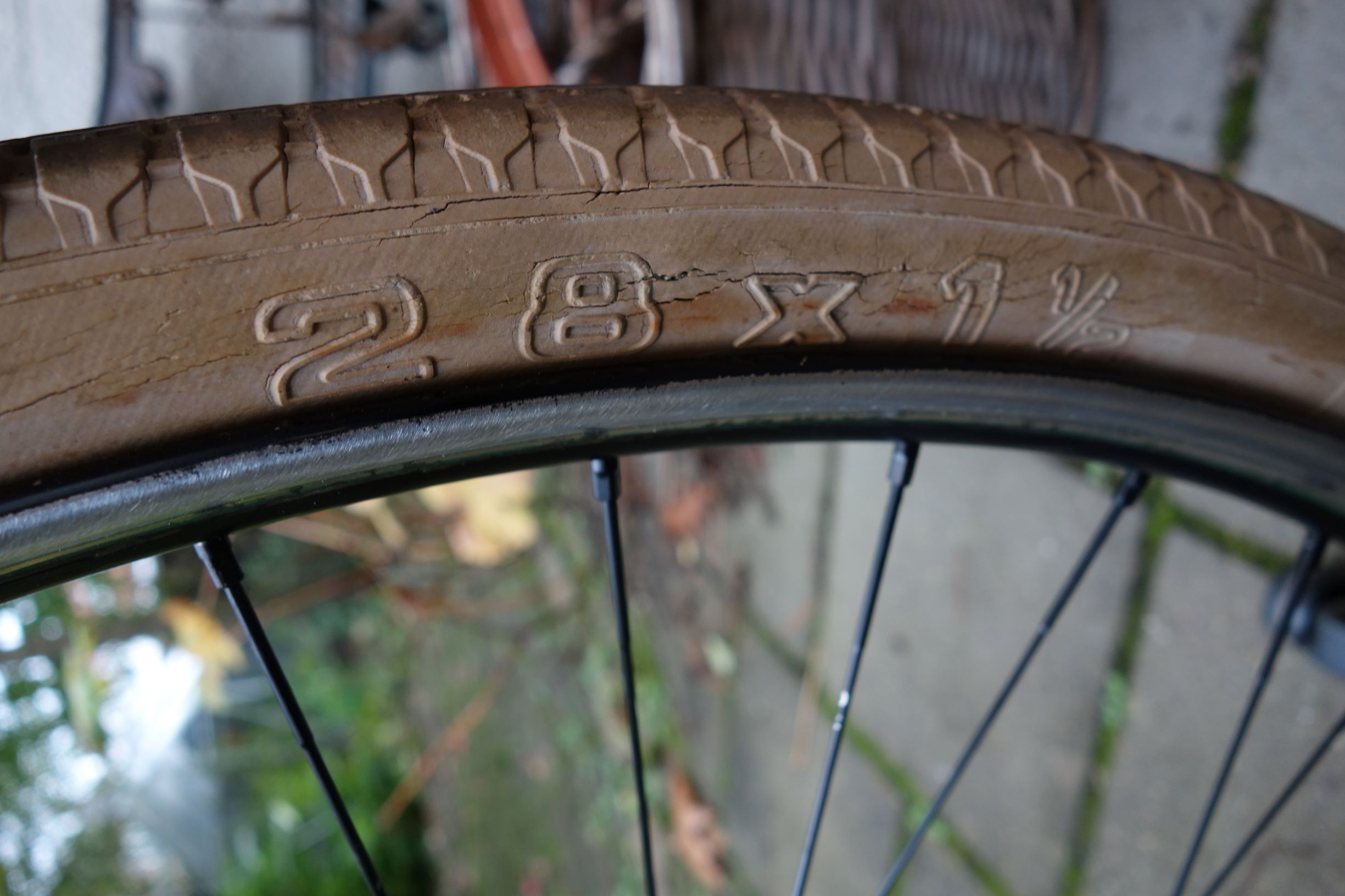

Ik begin langzaam het idee te krijgen dat de fiets best overeen gaat komen met het origineel. Er zijn ideen over het maken van een kettingwiel met rand. Dat zat in die tijd nog op de HZ. De duurdere hadden zo`n geheel plat tandwiel.

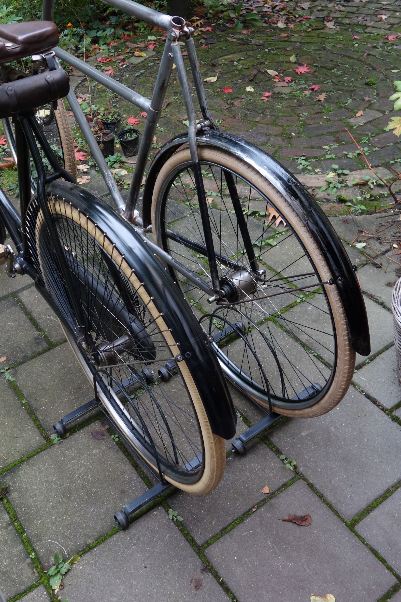

Ergens lag nog een smal spatbord. Ik was het eigenlijk vergeten maar het komt nu prima van pas. Nog ongebruikt dus zonder gaten maar helaas wel een dames dus met een hele rij jasbeschermergaatjes.
Die heb ik allemaal dichtgelast. Gaat net qua dikte van het materiaal. Voor je het weet is het gat groter geworden in plaats van dat je het dicht hebt gezet!
Het resultaat is hier te zien naast m`n BD3 uit 1903. Die heeft ook nog de smalle originele spatborden.

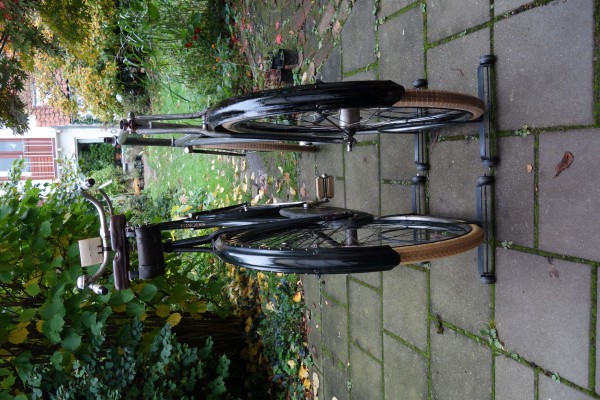

Dat gaat goed komen met die fiets!
